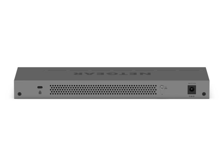

Fonctionnalités
ETHERNET GIGABIT ET FIBRE
15 ports fournissent une connectivité Gigabit Ethernet à vos appareils et 1 port fibre SFP pour les connexions longue distance
CONTRÔLES POE FACILES
Gérez la priorisation PoE, la limite de puissance PoE par port, la planification PoE et bien plus encore pour un contrôle avancé de tous les appareils alimentés par PoE
OPTIONS DE MONTAGE POLYVALENTES
Placez votre switch sur votre bureau ou fixez-le au mur avec le matériel fourni dans la boîte. Le fonctionnement silencieux rend ce switch parfait pour les environnements sensibles au bruit
VLAN
Séparation du réseau basée sur les ports et sur la norme 802.1Q en groupes plus petits pour une utilisation plus sécurisée et plus efficace des ressources réseau
CONCEPTION SANS VENTILATEUR
ÉCONOME EN ÉNERGIE
Norme Energy Efficient Ethernet (IEEE 802.3az), qui réduit la consommation d'énergie lorsque le trafic est faible sur un port actif ou lorsqu'aucune liaison ou aucune activité n'est détectée
