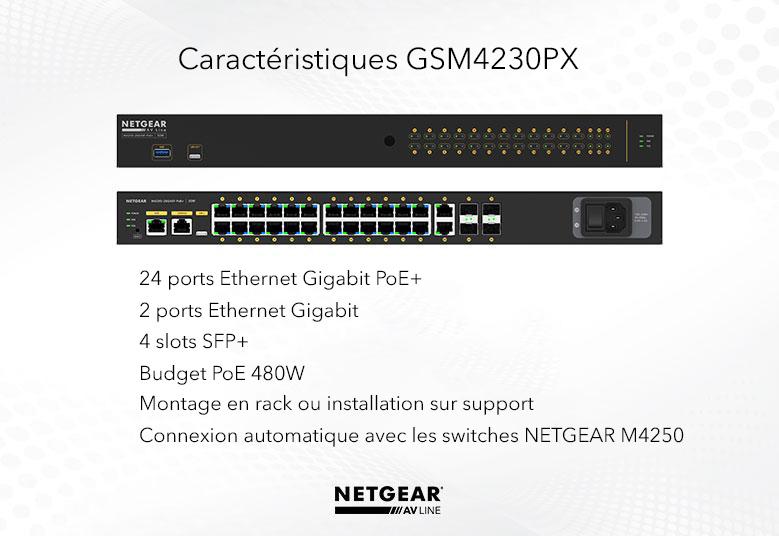

M4250-26G4XF-PoE+ (GSM4230PX)
Switch manageable 24 ports Gigabit PoE+ 480W, 2 ports Gigabit et 4 slots SFP

DESIGN RAFFINÉ
POUR UN MONTAGE
FLEXIBLE
Conception pratique : L'état des ports est visible en face avant du switch tandis que les ports sont disposés en face arrière. Options de montage universelles

Caractéristiques techniques
- Dimensions : 440 x 400 x 43.2 mm
- Poids : 5,45 kg (12,02 lb)
- Vitesse du port principal : 1 Gigabit
- Nombre de ports : 30 (24x 1 G PoE+, 2x 1 G, 4x SFP+)
- Ports PoE / budget : 24 PoE+ (30 W/port), Budget 480 W
- Support IGMP : Technologie NETGEAR IGMP plus™ améliorée
- Prise en charge Jumbo Frame : Oui, jusqu'à 12 Ko
- Assistance AVB : Oui. Licence électronique requise, clé d'activation envoyée par e-mail (AVB4230PX-10000S)
- Niveau sonore : Sans ventilateur ou 42 dB à 25 ºC
- TBD consommation électrique : Avec PoE 614 W/2096.2 Btu/h ;
- Sans PoE 46,8 W/159,78 Btu/h ;
- Veille lorsque le port n'est pas connecté : 33,9 W/115,73 Btu/h
