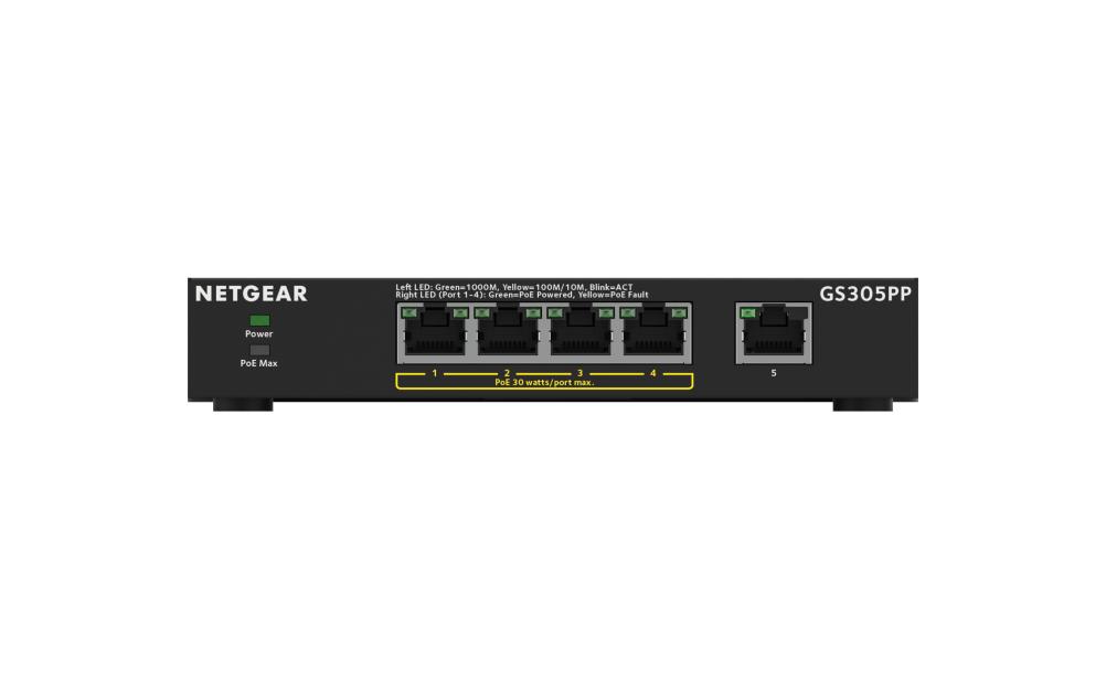

Switch non manageable Gigabit 5 ports avec 4 ports PoE+ et un budget de puissance de 83 W pour alimenter les points d'accès sans fil, les caméras IP, les téléphones IP et bien plus encore GS305PP GS305PP-100PES GS305PP-100PES
Switch non manageable série 300 (GS305PP) armor
Switch non manageable 5 ports Gigabit Ethernet avec PoE+ 4 ports (83W) armor

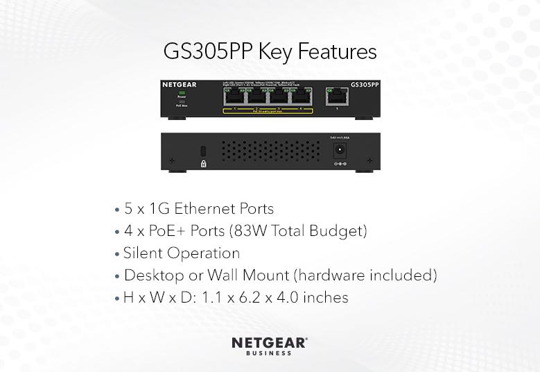

PORT ETHERNET :
5 ports Gigabit
FONCTION PLUG-AND-PLAY
Configuration simple et sans logiciel à installer. Aucun entretien nécessaire
PERFORMANCES OPTIMALES
Architecture de switching non bloquante pour un débit filaire maximal
POWER-OVER-ETHERNET :
4 ports PoE avec un budget d'alimentation total de 83W pour alimenter les points d'accès sans fil, les caméras IP, les téléphones IP et bien plus encore
RÉPARTITION AUTOMATIQUES DES BUDGETS PoE
La technologie PoE unique de NETGEAR équilibre automatiquement la puissance PoE au niveau le plus granulaire sur chaque port, en fonction des besoins du périphérique.
FONCTIONNEMENT SILENCIEUX :
Il est conçu sans ventilateur pour un fonctionnement silencieux. Il peut être placé dans tous les types d'environnement.
EFFICACITE ENERGETIQUE :
Conçu pour optimiser l'utilisation d'énergie, ce qui réduit les coûts de fonctionnement.
Boîtier métallique
Durable et robuste
OPTIONS DE MONTAGE POLYVALENTES :
Positionnement sur le bureau et au mur. Kit de montage mural inclus
CONCEPTION BASÉE SUR DES NORMES
Garantir l'interopérabilité avec tous les produits de même normes

  • Dimensions : 158 x 101 x 29 mm
  • Poids : 1,02 lb (0,46 kg)
  • Référence produit : Switch non manageable 5 ports Gigabit Ethernet avec PoE+ 4 ports (83W)
  • Vitesse : Gigabit
  • Nombre de ports : 4 ports PoE
  • 4 PoE+ à 30W chacun jusqu'à ce que le budget soit respecté
  • Budget PoE : Jusqu'à 83 W au total
