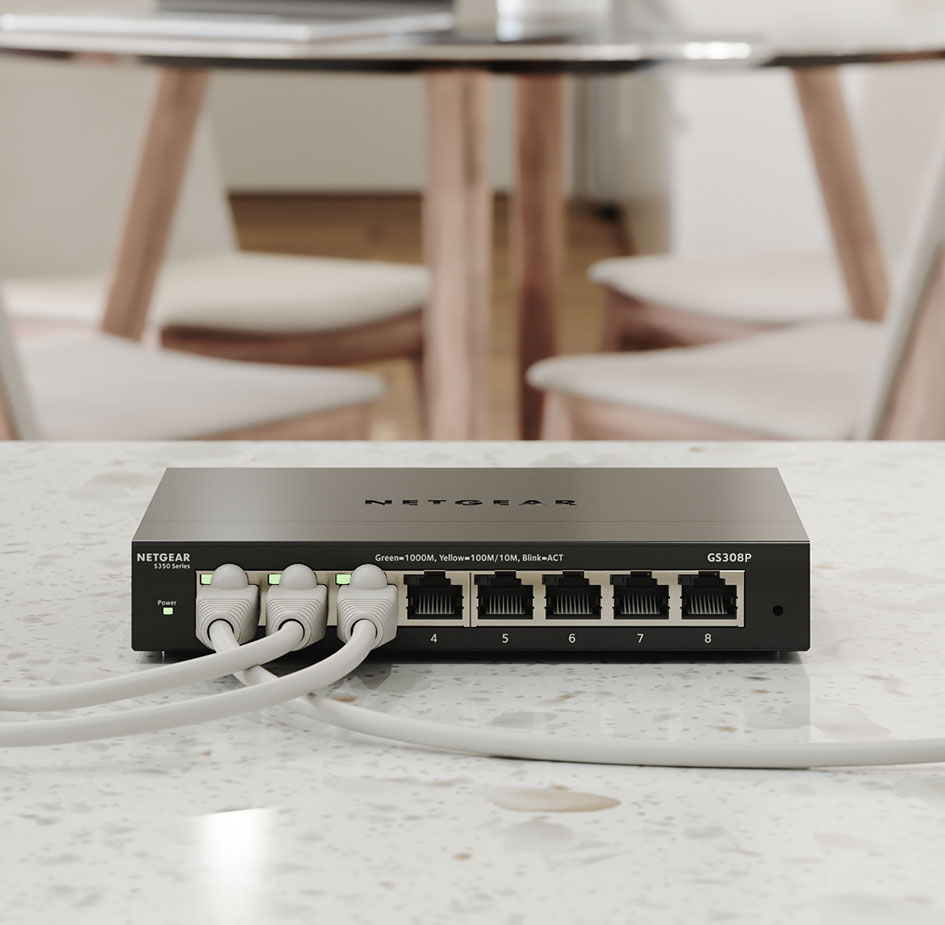

用於監控的NETGEAR PoE交換機
使用NETGEAR PoE交換機構建安全,不間斷的監控網路。專為高畫質影片,集中雲管理和可擴展部署而設計。
了解更多

設備
NETGEAR擁有最大的PoE交換機產品組合,適用於50多種不同型號的中小型企業。藉助經濟實惠且易於安裝的PoE設備,推動您的業務發展。
