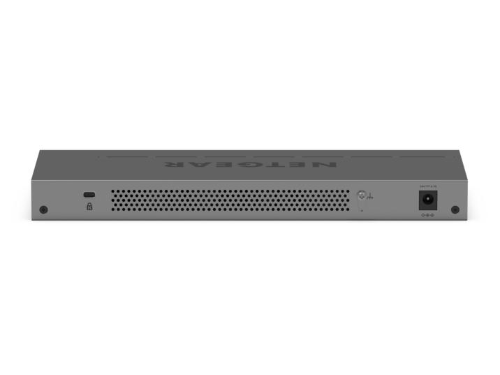

16-Port Gigabit Ethernet Easy Smart PoE+ Commutateur avec 1 Dedicated SFP Port (231W)
Trouver un revendeur
GS116EPP
CMS_Tech_Specs_Image-GS116EPP_P_Shadow_Front_left1
1 / 5
  • 16 ports
Types de ports
  • 16 x 10/100/1000 RJ45 Copper Ports (Auto Uplink)
  • 15 x PoE+ 802.3at Ports
  • 1 x SFP fiber ports
Budget PoE
  • Jusqu'à 231 W
Détails
15 ports Gigabit Ethernet avec PoE+ avec 1 port fibre SFP Prêt à l'emploi avec des fonctions de gestion réseau fondamentales Gestion QoS et VLAN Ethernet écoénergétique pour des économies d'énergie maximales Sans ventilateur et silencieux Bureau ou fixation murale

Fiche technique du produit
Caractéristiques techniques
Dimensions (L x P x H)
286 x 101 x 27 mm (11,3 x 4,0 x 1,1 po)
Poids
0,83 kg (1,83 lb)
Vitesse
1G
Nombre de ports
16
Nombre de ports PoE+
15
Puissance PoE par port
Jusqu'à 30
Budget PoE
Jusqu'à 231 W
Prise en charge d'Energy Efficient Ethernet (IEEE 802.3az)
Oui
Prise en charge des trames Jumbo
10 000 octets
Taille de la table MAC
8K
Taille de la mémoire tampon de paquets
4,1 Mo
QoS IEEE 802.1p
Oui
Consommation électrique maximale
250,6 W
Température de fonctionnement
0-40 °C (32 °F - 104 °F)
MTBF (heures)
570 4358 heures (61 ans)
