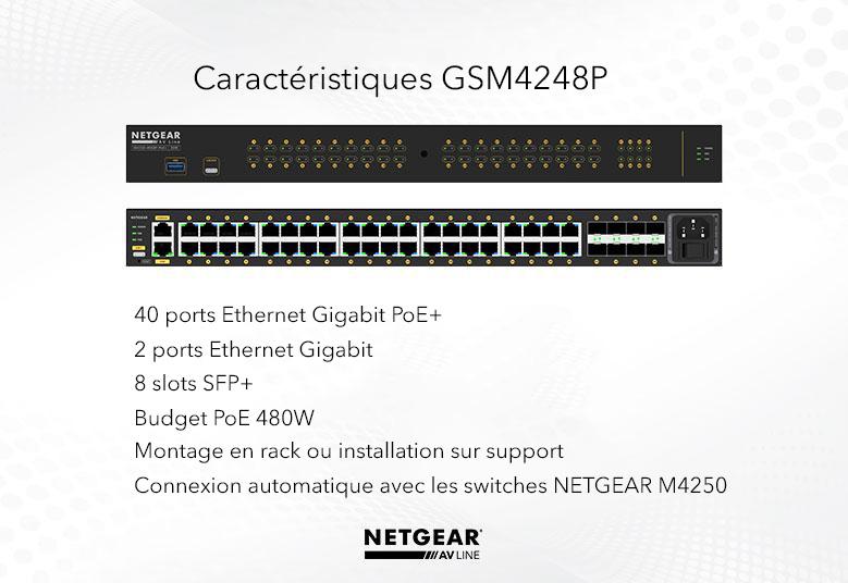

Entièrement géré M4250
GSM4248P
1 / 12
  • 48 ports
Types de ports
  • 40 x 1G PoE+
  • 8 x SFP
Budget PoE
  • 40 PoE+ (30W/port)
  • 480W Budget
Détails
Switching engineered pour 1G AV over IP avec rear-facing Ports ensuring a clean integration in AV racks. Pre-configured pour out of the box functionality!
Télécharger la fiche technique GSM4248P
GSM4248P
48 Ports • 40 PoE+ • 1G • up to 480 W
  • 48 ports
Types de ports
  • 40 x 1G PoE+
  • 8 x SFP
Budget PoE
  • 480W Budget
Détails
Trouver un revendeur

Caractéristiques du produit
Dimensions (L x P x H) :
440 x 400 x 43,2 mm
Poids :
5,85 kg (12,9 lb)
Vitesse du port principal :
1 Gigabit
Nombre de ports :
48 (40x 1G PoE+, 8x SFP)
Ports PoE / Budget :
40 PoE+ (30 W/port), Budget de 480 W
Prise en charge IGMP :
Améliorée (NETGEAR IGMP Plus™)
Prise en charge des trames Jumbo :
Oui, jusqu'à 12 ko
Prise en charge AVB :
Oui. Licence électronique requise, clé d'activation envoyée par e-mail (AVB4248P-10000S).
Acoustique :
Sans ventilateur ou 47 dB@25 ºC
Consommation électrique :
Avec PoE : 624,8 W/2133,07 Btu/h ; Sans PoE : 59,5 W/203,13 Btu/h ; Veille sans connexion de port : 46,4 W/158,41 Btu/h
