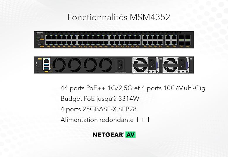

  • 52 ports
Types de ports
  • 44 x 2.5G PoE++
  • 4 x 10G/Multi-Gig PoE++
  • 4 x 25G SFP28
Budget PoE
  • 48 PoE++ (90 W/port)
  • 194 W de base
  • jusqu'à 3 314 W de budget
Détails
  • 44 ports 2,5 G et 4 ports 10 G/Multi-gig PoE++ avec 4 liaisons montantes 25GBASE-X SFP28
  • Alimentation interne de 550 W fournissant un budget PoE de 194 W
  • 2 emplacements pour alimentations modulaires (redondance 1+1 et/ou partage EPS)
  • Toute alimentation APS350Wv1, APS600Wv2, APS920Wv1 ou APS2000Wv1 peut être utilisée
  • Le budget PoE peut atteindre 3 314 W, le budget PoE redondant peut atteindre 1 794 W
  • L'empilage Virtual Chassis offre un transfert sans interruption (NSF) et un basculement sans perte
  • L'ensemble de fonctionnalités de couche 3 comprend le routage statique, basé sur des stratégies et dynamique
  • NETGEAR IGMP Plus™, l'interface utilisateur AV et Engage Controller accélèrent les installations AV
  • Une référence conforme TAA est disponible. Contactez votre représentant commercial

Spécifications techniques du M4350-MSM4352
M4350-44M4X4V (MSM4352)1
Cordon(s) d'alimentation1
Câble console USB Type-C1
Jeu de supports standard pour montage en rack1
Jeu de supports plus longs pour montage encastré1
Patins en caoutchouc pour installation sur table4
Guide d'installation1
Largeur440 mm
Profondeur400 mm
Hauteur43,2 mm
Poids7,34 kg (16,18 lb)
Vitesse du port principal2,5 gigabits
Nombre de ports52 (44 x 2,5 G PoE++, 4 x 10 G/Multi-Gig PoE++, 4 x 25 G SFP28)
Ports PoE / Budget48 PoE++ (90 W/port), 194 W de base, jusqu'à 3 314 W de budget
Prise en charge IGMPAméliorée (NETGEAR IGMP Plus™)
Prise en charge des trames JumboOui, jusqu'à 12 ko
Prise en charge AVBOui, incluse
AcoustiqueMode silencieux 34 dB@25 ºC
Consommation électrique
Avec PoE : 351,5 W/1198,62 Btu/h
Sans PoE : 133,5 W/419,19 Btu/h
Veille sans connexion de port : 56,5 W/177,41 Btu/h
Modèles de blocs d'alimentation compatibles
APS350Wv1
APS600Wv2
APS920Wv1
APS2000Wv1
