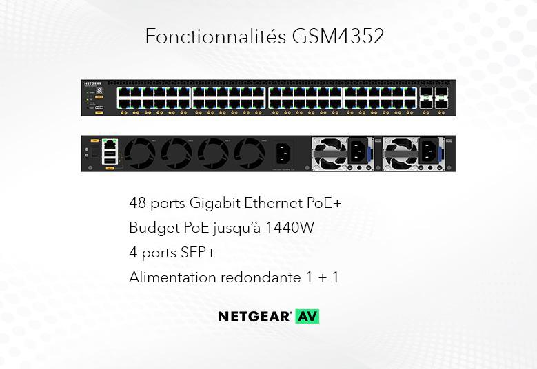

  • 48 ports PoE+ Gigabit et 4 ports 10GBASE-X SFP+ pour les liaisons montantes
  • Budget PoE 236 jusqu'à 1440W
  • 1 emplacement pour alimentation modulaire (redondance 1+1 et/ou partage EPS)
  • Vous pouvez utiliser les modèles APSB50Wv1, APSB600Wv2, APS920Wv1 ou APS2000Wv1
  • Le budget PoE peut atteindre 1 440W alors que le budget PoE initial est de 236W
  • Le stacking Virtual Chassis fournit un transfert sans interruption (NSF) et un basculement sans incident
  • L'ensemble de fonctionnalités de niveau 3 inclut en standard le routage statique, dynamique et « Policy-based ».
  • NETGEAR IGMP plus™, l'interface utilisateur AV et le contrôleur engage accélèrent les installations AV
  • Garantie à vie limitée NETGEAR ProSAFE ®.
  • Remplacement à vie du matériel le jour ouvrable suivant.

M4350-GSM4352 spécifications techniques
GSM4352_Tech-Specs-Front GSM4352_Tech-Specs-Back
Spécifications du produit
  • M4350-48G4XF (GSM4352)
    1
  • Cordon(s) d'alimentation
    1
  • Câble USB de type C (console)
    1
  • Jeu de supports standard pour montage en rack
    1
  • Jeu de supports plus longs pour montage encastré
    1
  • Patins en caoutchouc pour l'installation sur une table
    4
  • Guide d'installation
    1
  • Largeur :
    440mm
  • Profondeur :
    400mm
  • Hauteur :
    43,2mm
  • Poids
    7,19kg (15,85lb)
  • Vitesse du port principal
    1 Gigabit
  • Nombre de ports
    48 x 1G PoE+, 4 x 10G SFP+
  • Ports PoE / budget
    48 PoE+ (30W/port), base 236W, jusqu'au budget de 1 440W
  • Support IGMP
    Technologie NETGEAR IGMP plus™ améliorée
  • Prise en charge Jumbo Frame
    Oui, jusqu'à 12 Ko
  • Assistance AVB
    Oui, inclus
  • Niveau sonore
    Mode silencieux 33dB à 25 ºC
  • Consommation électrique
    Avec PoE 348W/22,02Btu/h
    Sans PoE 99W/22,02Btu/h
    Veille lorsque le port n'est pas connecté : 48,5W/22,02Btu/h
  • Modèles compatibles avec les blocs d'alimentation
    APS350Wv1 :
    APS600Wv2 :
    APS920Wv1 :
    APS2000Wv1 :
  • NETGEAR Engage Controller
    Application centralisée pour configurer tous les commutateurs sur l'ensemble de votre réseau. Léger et portable, vous pouvez l'utiliser à partir d'une clé USB.
