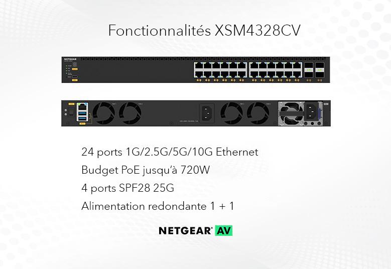

  • Ports PoE+ 24 10G/Multi-Gigabit avec liaisons montantes 4 25GBASE-X SFP28
  • 880W alimentation interne fournissant 576W du budget PoE
  • 1 emplacements pour alimentation modulaire (redondance 1+1 et/ou partage EPS)
  • Vous pouvez utiliser les modèles APSB50Wv1, APSB600Wv2, APS920Wv1 ou APS2000Wv1
  • Le budget PoE peut atteindre 720W, alors que le budget PoE redondant reste de 576W
  • Le stacking Virtual Chassis fournit un transfert sans interruption (NSF) et un basculement sans incident
  • L'ensemble de fonctionnalités de niveau 3 inclut en standard le routage statique, dynamique et « Policy-based ».
  • NETGEAR IGMP plus™, l'interface utilisateur AV et le contrôleur engage accélèrent les installations AV
  • Garantie à vie limitée NETGEAR ProSAFE ®.
  • Remplacement à vie du matériel le jour ouvrable suivant.
  • Une référence SKU conforme TAA est disponible. Contactez votre représentant commercial

M4350-XSM4328CV spécifications techniques
XSM4328CV_Tech-Specs-Front XSM4328CV_Tech-Specs-Back
Spécifications du produit
  • M4350-24X4V (XSM4328CV)
    1
  • Cordon(s) d'alimentation
    1
  • Câble USB de type C (console)
    1
  • Jeu de supports standard pour montage en rack
    1
  • Jeu de supports plus longs pour montage encastré
    1
  • Patins en caoutchouc pour l'installation sur une table
    4
  • Guide d'installation
    1
  • Largeur :
    440mm
  • Profondeur :
    400mm
  • Hauteur :
    43,2mm
  • Poids
    6,58kg (14,51lb)
  • Vitesse du port principal
    10 Gigabit / Multi-Gigabit
  • Nombre de ports
    28 (24 x 10G/Multi-Gig PoE+, 4 x 25G SFP28)
  • Ports PoE / budget
    24 PoE+ (30W/port), base 576W, jusqu'au budget de 720W
  • Support IGMP
    Technologie NETGEAR IGMP plus™ améliorée
  • Prise en charge Jumbo Frame
    Oui, jusqu'à 12 Ko
  • Assistance AVB
    Oui, inclus
  • Niveau sonore
    Mode silencieux 34,7dB à 25 ºC
  • Consommation électrique
    Avec PoE 750.1W/2557.84Btu/h
